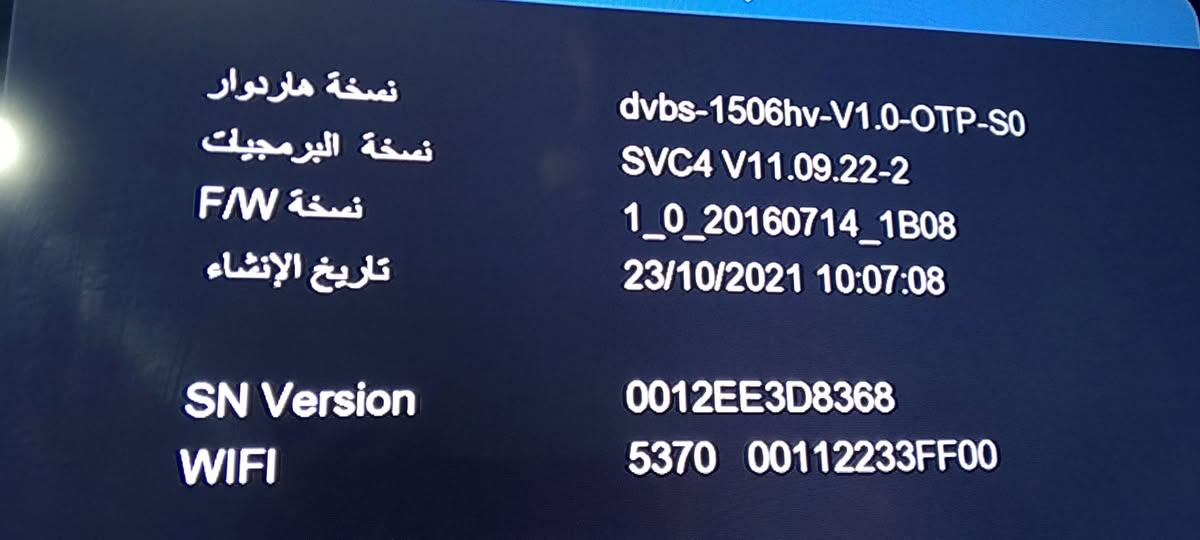

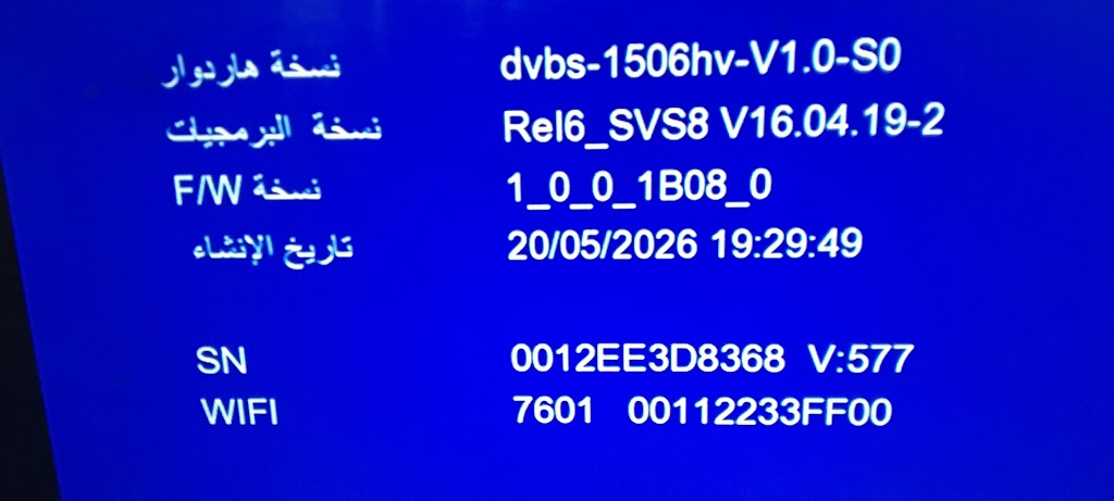

بعد اذنكم عندى رسيفر ترومان TM-X1-OPTION والبيانات والسوفت الاصلى فى المرفقات كل ما انزل له سوفت لا يقبل الملف وبيكتب الملف غير مناسب سالت حد قالى صعب جدا تلاقى له سوفت المهم حد بعت ليه سوفت سكوب الجديد وقالى انا معدله لك فعلا قبل معايا السوفت بس للاسف السوفت فى مشكله معى فى الجى شير برو وكل ما احط فلاش واشغالها يهنج ويعمل رستارت فالو ممكن طريقه التعديل على السوفت او سوفت مناسب له لان بصراحه استخدامت برنامج الهاكس ظهر ليه الايدى F4 52 FF 01 11 00 وسوفت سكوب نفس الايدى حولت اعدل بالبرنامج او اللودر كان بيقوف على 90 ومش بيكما سالت فنى قالى لازم تعمل مسح للفلاشه المحميه الاول عن طريق لودر او فلاشه حتى يقبل اى سوفت بعد كده
فاياريت الى يقدر يساعد فى سوفت يقضى تمام على الحمايه او اتعامل ازاى مع اى سوفت عايز انزله

حضرتك فعلا نفس ID الجهاز عندى بس هل الريموت التايمر حيشتغل ولا ريموت EPG
